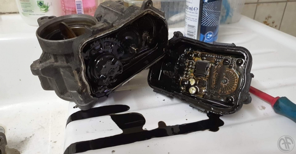

« Réponse #160 le: 04 février 2023 à 18:05:33 »
Petit soucis ce mois ci. Défauts ecn inconnu... mais bon on comprend mieux tout de suite  :o
La partie circuit imprimée du boîtier papillon baigne dans l'huile. Gros nettoyage la dedans !!! Tant qu'à faire : egr/boîtier papillon nettoyés au decap four,  ça ne fume plus  :moqueur2:
