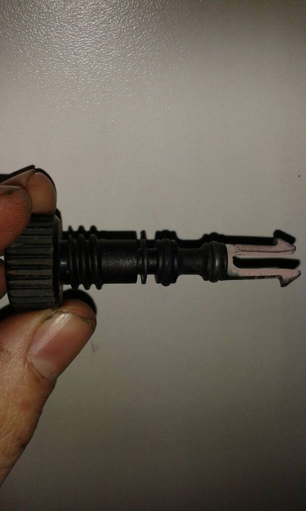

C'est le robinet de vidange  du liquide de refroidissement , essai de le resserer un peu.
Les détails font la perfection,et la perfection n'est pas un détail.
Re : Probleme bouchon plastique(fuite)
« Réponse #6 le: 23 octobre 2015 à 17:02:26 »
Exactement,  sinon au pire faudra soit le changer ou changer les o'ring
Sur cette photo on voit bien le principe
Envoyé de mon GT-I8200N en utilisant Tapatalk
« Modifié: 23 octobre 2015 à 17:08:05 par loïc.d »

Je ne sait pas pourquoi le tient est blanc, mais au vu de ta photo c'est au même endroit. A mon avis, de toute manière le bouchon est quasi identique à l'intérieur.
On peut dire ça, j'avais du à l'époque changer mon radiateur ( percé ) et comme le bouchon est livré avec le radiateur j'avais gardé l'ancien pour justement l'astra de mon père aurait une fuite a ce niveau.
