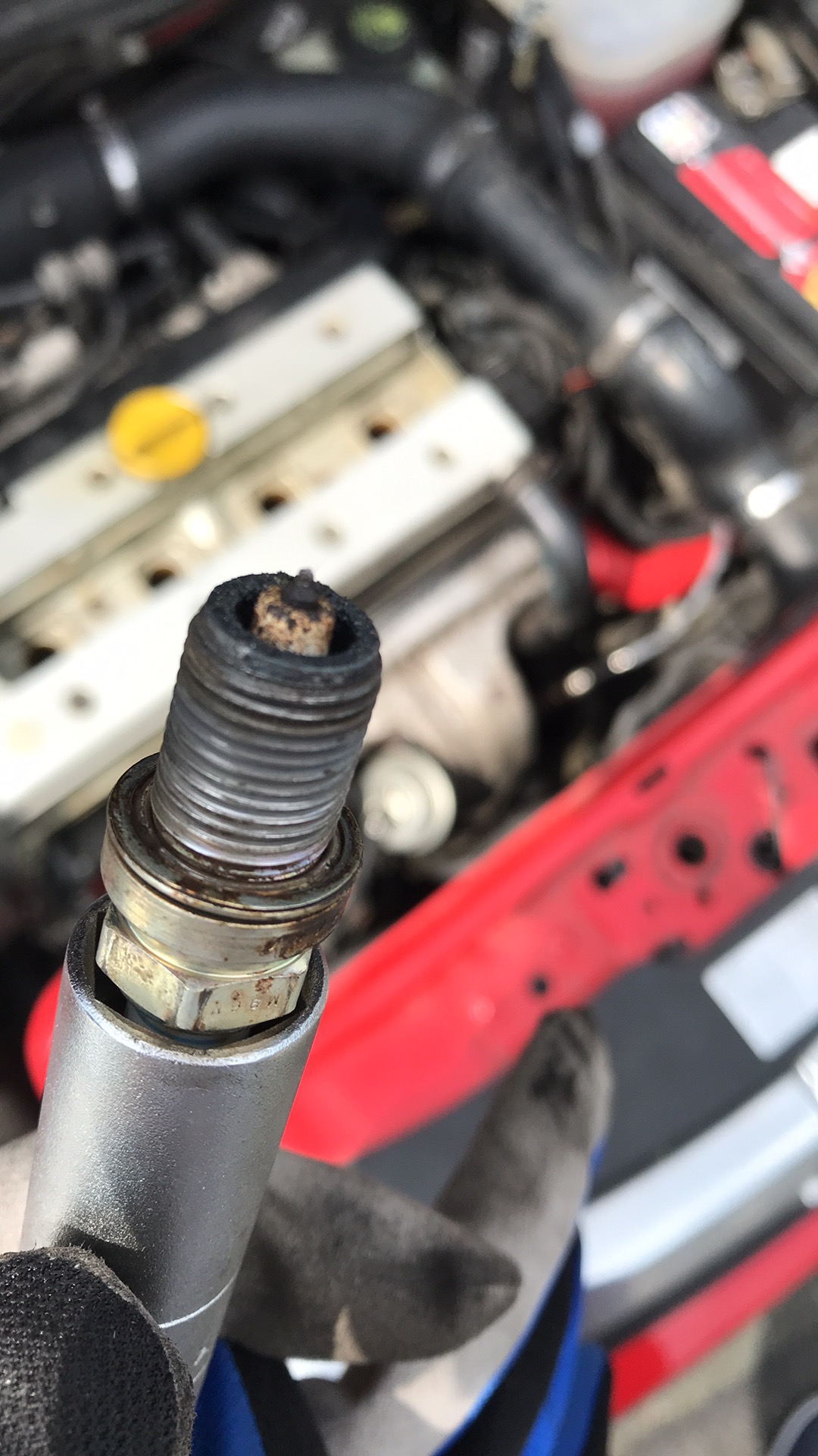

J’ai démonté les bougies, cylindres 2 la bougie a brûlé.
J’ai remonté des neuves que j’avais en attendant, par forcément adapté (NGK ZFR5F), effacé les codes erreurs, mais la voiture tourne comme avant et aucun code ne revient.
