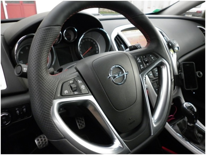

« Réponse #32 le: 09 mai 2013 à 20:49:01 »
Oui comme dit par mp, j'ai eu le même soucis
le voila en photo
Mais faisable, entretoises, puis un coup de tour sur les vis et un coup de fraiseuse sur la platine.
@+ Eric
