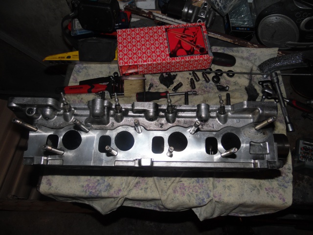

Bon quasiment 1 mois après le démontage de quasiment tout le moteur, voilà la culasse est changée héhé  :D
Pour résumé 4 jours de taff pour démontage et remontage et 400€ de culasse, vis, joints divers. Mais ça en vaut la peine. Elle est repartie tout de suite sans code erreur. Un petit tour sur la route et pas de bizarerie  :cool5:

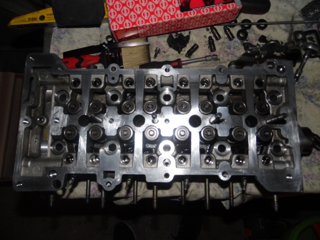

J'en ai profiter pour faire un gros nettoyage, notamment du cache culbuteur.
Malheuresement pas du tout pensé a faire des photos. Juste deux ou trois pour le fun... Trop concentré je pense  :mdr:

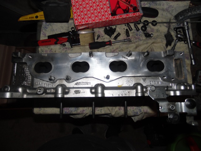

Nettoyage des plans de joint de la culasse et contrôle de la planéité du plan de joint de culasse (0.05mm de mémoire) avec un niveau et des cales...

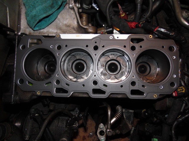

Ensuite la pose du joint de culasse.
Et pour info il ne faut pas mettre les vis dans la culasse et essayer de la mettre en place  :D On met les ergots, on place le joint de culasse puis la culasse. Ensuite seulement on met les vis. Je l'ai pas compris tout de suite  :boulet: et ensuite on serre 20nm puis 60nm puis 3 serrages à la clé angulaire à 90° tout ça dans l'ordre de serrage des vis donné dans la RTA.

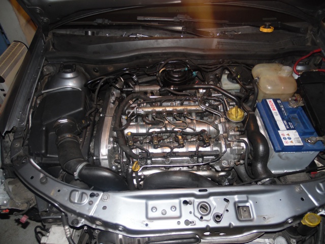

Et au final du remontage

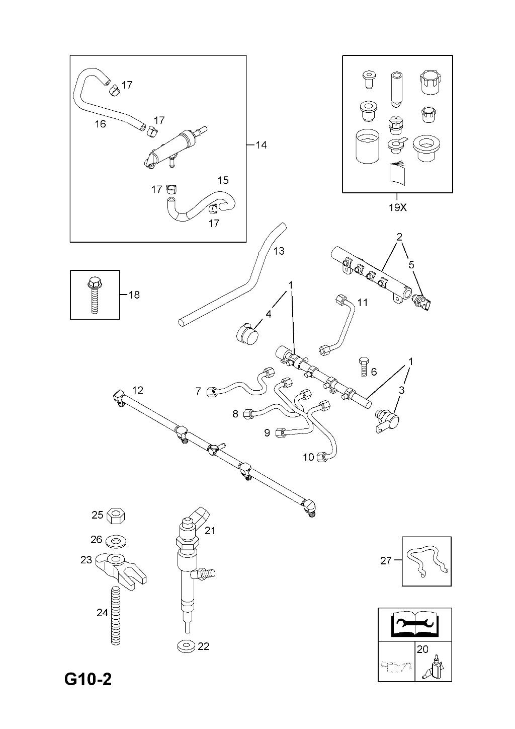

Alors visiblement ca peut être le régulateur de pression qui est en bout de rampe je pense. Le problème c'est que qu'il y a une trop grosse différence entre la pression souhaitée et celle qui est actuellement dans la rampe. Plus exactement la différence de pression entre celle actuellement dans la rampe et celle souhaitée est supérieur à 25Mpa pendant au moins 0.75 secondes. Donc je vais peut être commencer par changer ce régulateur (pièce 3 sur le schéma ci-dessous)
