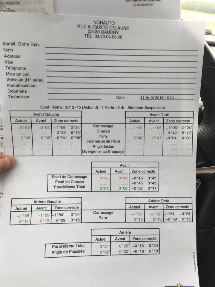

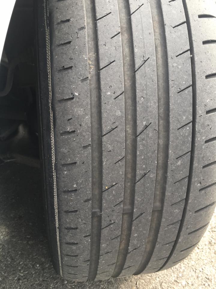

bonjour à tous, voici une petite photo de l'usure de mes pneus jusqu'a la corde quand même , jantes en 19 d'origine véhicule 41 000km ..
j'ai effectué le parallélisme également avec des pneus neuf voici le résultat, je n'y connais rien du tout un ami me dis qu'ils n'ont rien fait ...  :reflexion:
si quelqu'un passe dans le coin et s'y connais un peu, merci à tous =)

Ton souci est au niveau du carrossage à l'AVD, effectivement ils n'ont rien fait à ce niveau alors que l'écart entre les roues droite et gauche est trop important

le pneu qui était sur la corde était celui AVG en étant assis dans la voiture ..
si c'est le cas demain je retourne les voir.
Il y'a un réglage sur les J pour le carrossage Isma ?
Ça change rien, tu demande ce qui ne va pas, je te réponds et tu peux retourner les voir, mais le carrossage n'est pas réglable il ne pourront pas faire grand chose de plus

ah d'accord ! donc j'ai payé un parallélisme pour rien en gros vu le peu de différence avant et maintenant.
mais c'est quand même pas normal mais nouveau pneus vont s'usé aussi de la même façon !

Quand tu vas chez Norauto, si tu demande un para il ne font que ça, si tu demande une géométrie ils font le reste, par contre ils n'auraient jamais du te laisser partir sans t'aviser qu'il y avait un souci au niveau du carrossage de la roue AVD

ba oui je trouve pas ça normal ! il ma juste dis qu'il fallait faire le para donc logique je le fait mais rien d'autre .. j'irais voir dans un autre centre demain ce qu'il me dise ..
