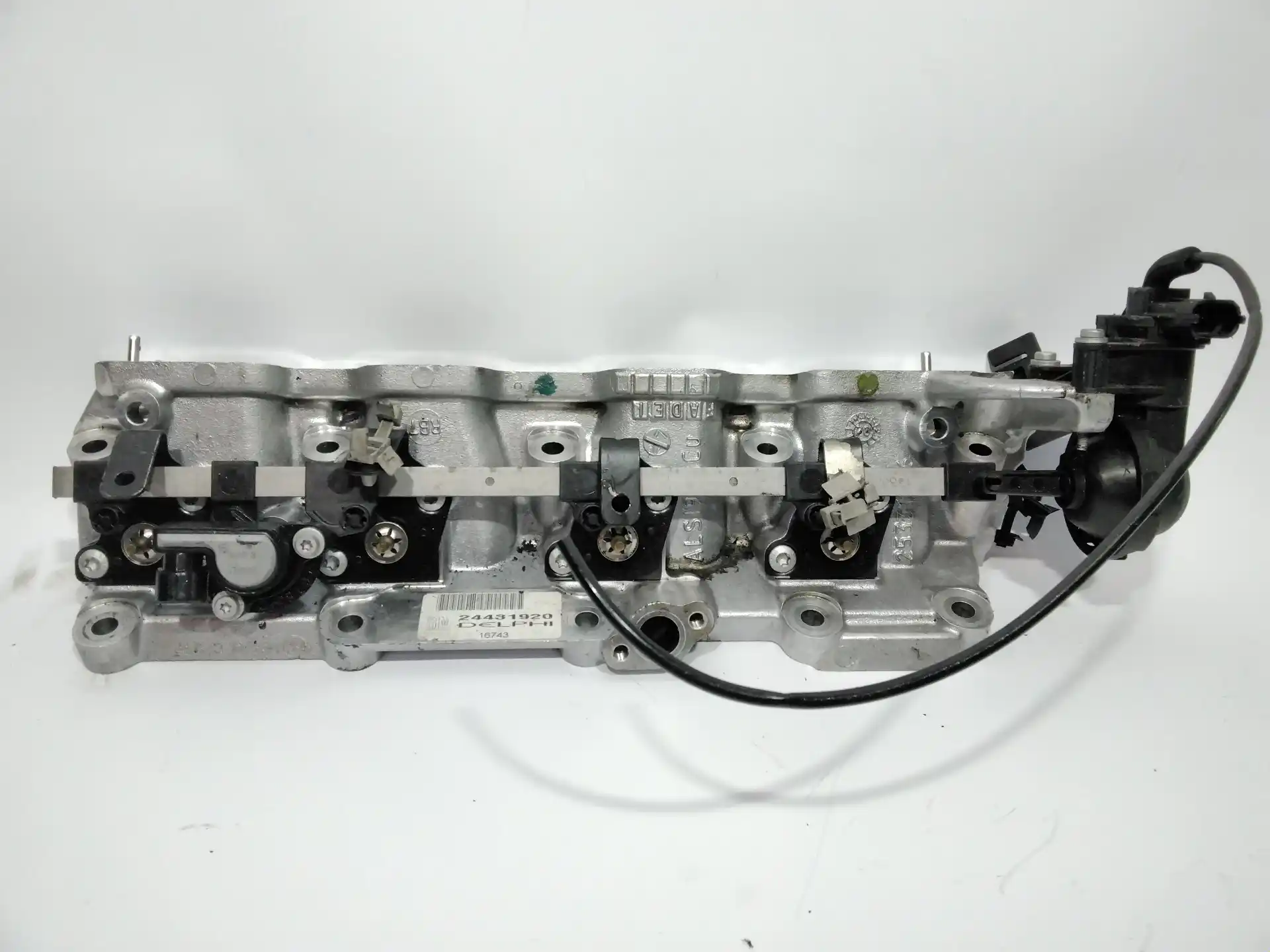

J'ai le voyant voiture avec la clé qui s'affiche . il s'affiche quand le moteur est froid et reste mais quand je redémarre ma voiture moteur chaud il n'apparait plus. Le code ECN111306  apparait . Sauriez vous d'où ce probleme pourrait venir?? Aucuns changements sur la conduite qu'il s'allume ou pas .*
Merci
  • Messages: 8776
defaut P1306
« Réponse #1 le: 25 septembre 2025 à 22:28:52 »
code défaut P1113-06 : Désactivation du port - circuit capteur position tension basse
problème courant sur ce modèle.  En fait sur ce modèle il y a ce que l'on appelle le twin port, c'est grosso modo des volets de turbulences qui sont ouverts à forte  charges et fermés à faible charge. Sous le collecteur d'admission tu as une tringle qui relie les volets.
En général le capteur qui est sur cette tringle est défaillant. Avec ton diag vérifie les données en live au niveau calculateur, vérifie cette valeur.
En butée basse tu dois trouver 0,5V et en butée haute (quand tu pousses la tige du côté droit) tu devrais trouver 4,5V.
En général quand tu as ce défaut tu mesures moins de 0,5V, autour de 0,1V.
Opel ne détaille pas ce système.
Il y a plusieurs solutions:
- changer le collecteur complet mais ça coute et le problème pourrait revenir
- mettre des résistances pour duper le système mais ça ne semble pas fiable sur la durée
- desserer la vis tourner le capteur pour mesurer en butée basse 0,5V puis le bloquer

le risque c'est "simplement" qu'elle passe en mode dégradé un jour ou l'autre. L'astuce qui consiste à décaler le capteur pour que la valeur minimale soit dans les valeurs attendues permet de résoudre cette panne sans changer de pièces et donc gratuite.

Quelle vis fat il desserrer pour tourner le capteur?? je la vois sur la photo que vous avez mise?
merci
  • Messages: 8776
defaut P1306
« Réponse #7 le: 03 octobre 2025 à 21:00:55 »
oui l'avant dernière vis en partant de la droite sur la photo que j'ai postée.

Ok merci bien de votre aide mais le capteur ne risque pas d'être désaxé par rapport à la tringle?
  • Messages: 8776
defaut P1306
« Réponse #9 le: 09 octobre 2025 à 04:01:34 »
c'est justement ça l'astuce pour que le capteur revienne dans une plage qui ne déclence pas d'erreur.
