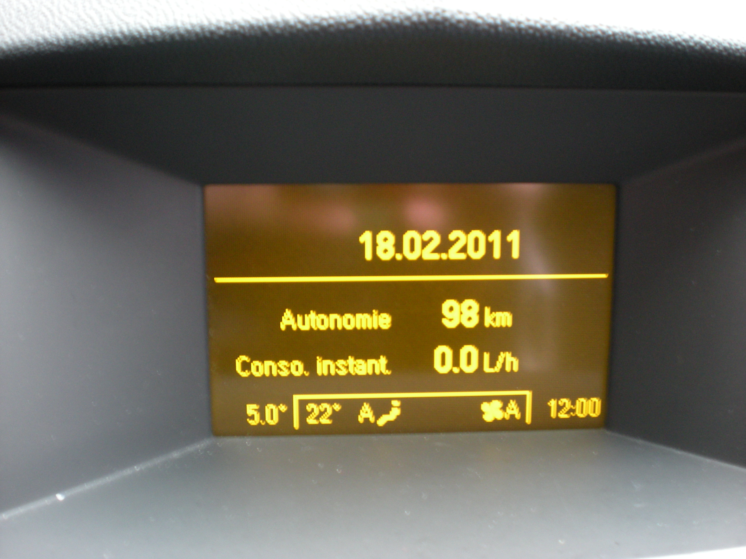

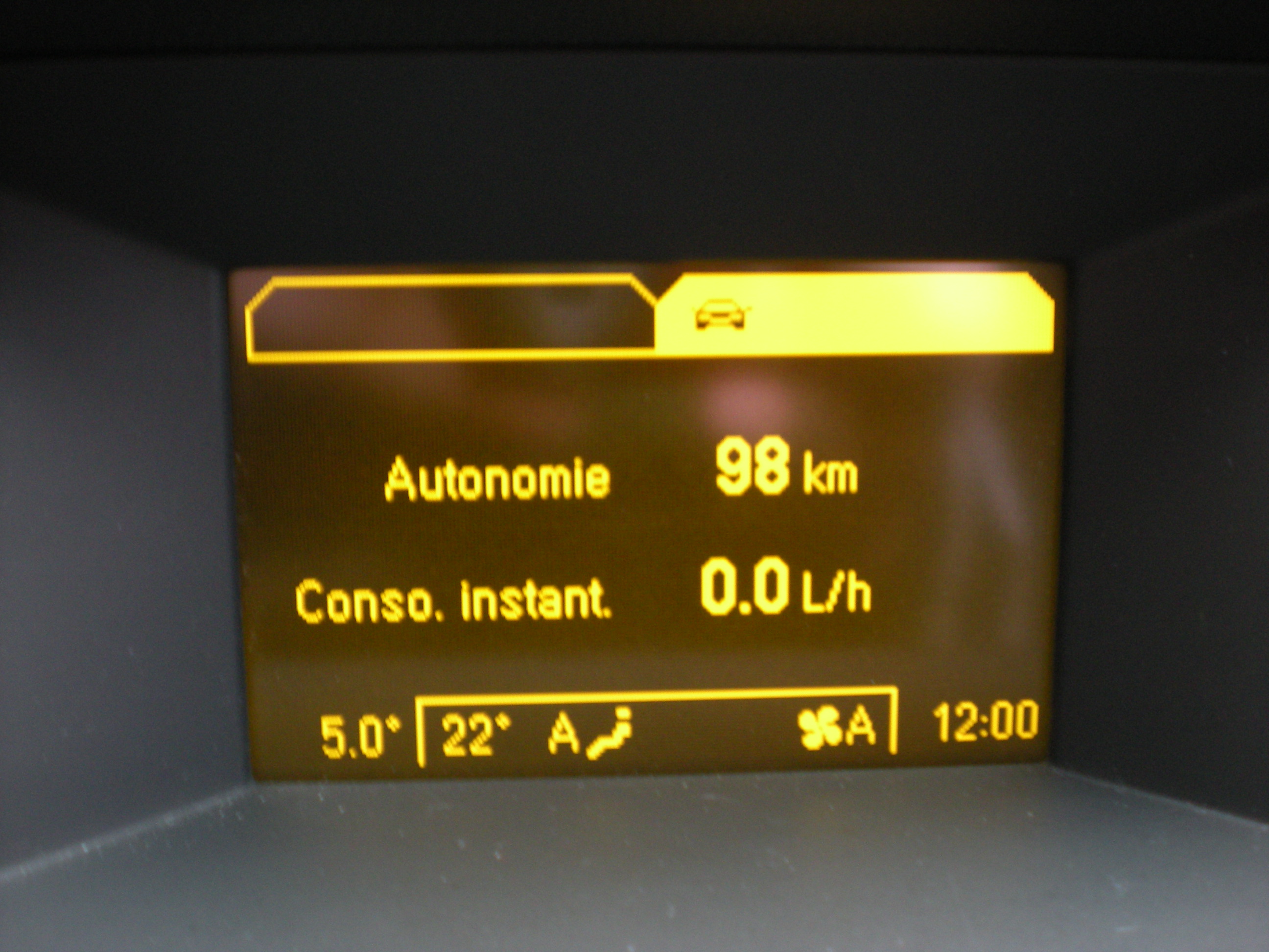

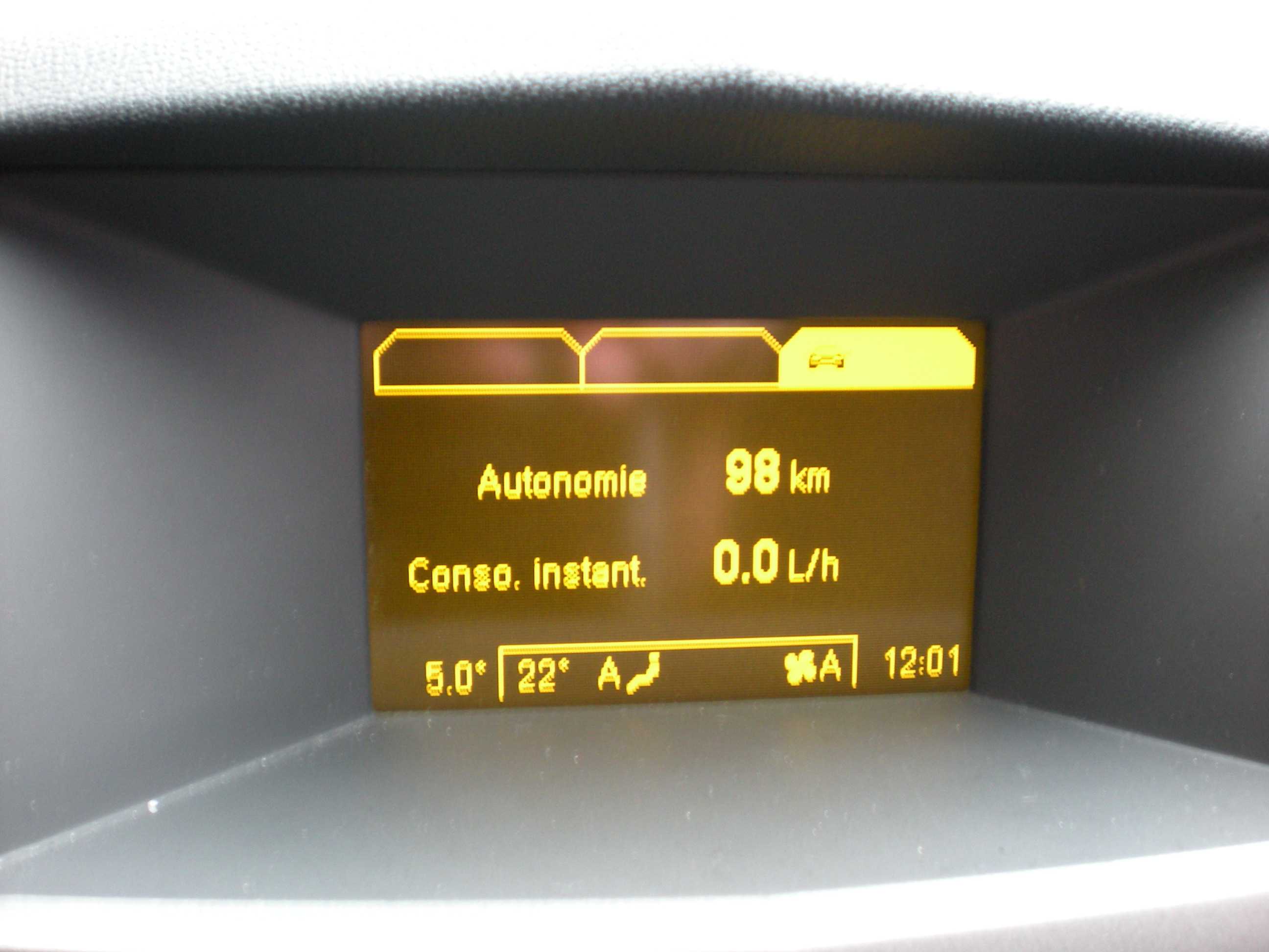

Si tu remplaces l'autoradio d'origine, tu n'auras plus accès au menu "Setting". Tu peux choisir l'option pas d'autoradio dans EHU, comme ca tu auras le menu setting et l'ordinateur de bord dans l'écran principal pilotable avec les commandes au volant.
Le problème est que lorsque l'on a enlevé le CD30, on y a plus accès (EHU). Par contre dans DIS, on peut changer le type d'auto radio, mais dans aucun des cas, même en choisissant pas d'autoradio, on accède pas au menu Setting. Bon, pas très grave car le GTCE pilote ce bouton...
Sinon voilà la différence d'écran suivant les modes:
CD30:
No Radio:
DVD70/90:
Et à chaque fois pas de menu autre que celui habituel... Et pour mon cas les onglets vides car pas d'options...
