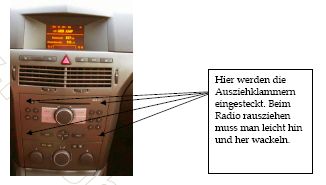

Enlever l'autoradio, un jeu d'enfant pour vous :wink:

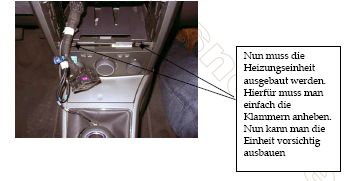

Enlever la commande de clim

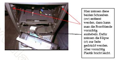

Enlever le cadre de l'autoradio, tirer légèrement les deux faces à l'intérieur puis tirer le vers vous
Enlever la console centrale, tirer en même temps pour déclipser la console, faut tirer fort. Les attaches coutent 0,75€ chez Opel

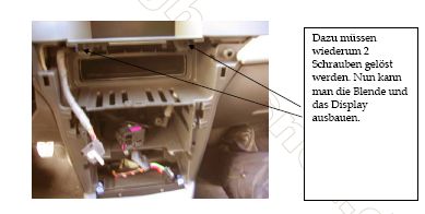

Dévisser les deux vis sur le cache de l'écran
et sortir l'écran

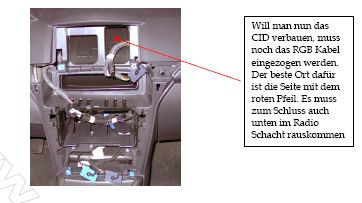

Faites passer la cable RGB pour qu'il puisse atteindre l'arrière de l'écran
Remonter l'écran
