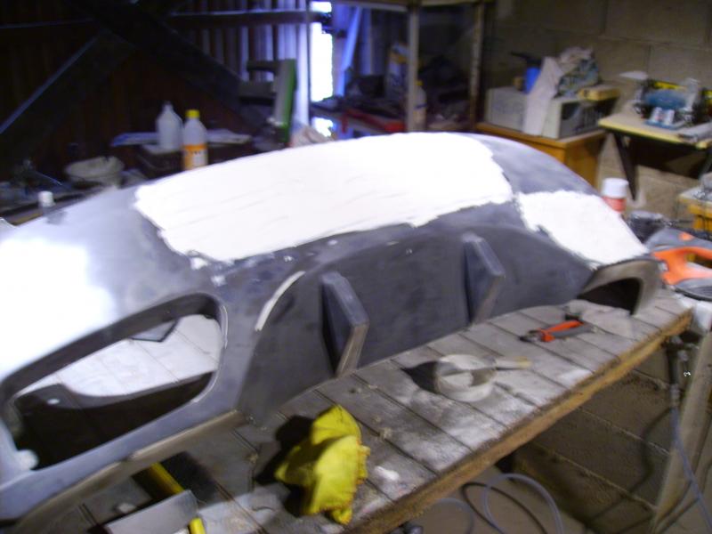

Allé je me lance donc on commence par le pc arrière :

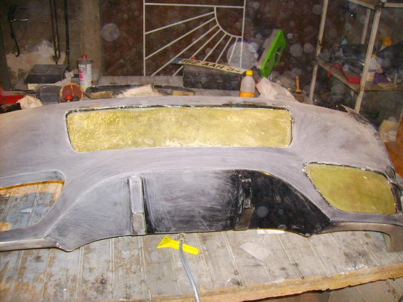

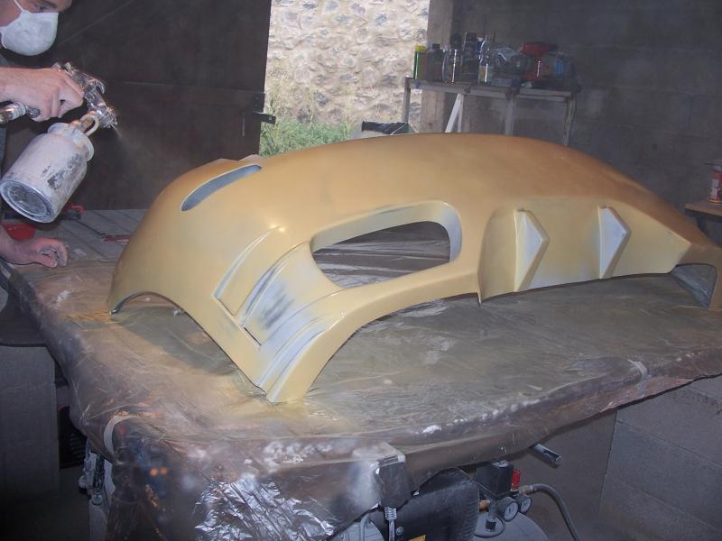

J'ai voulu faire des modifications qui sont : de boucher le trou de la plaque d'immatriculation et de la sortie droite pour l'échappement voici le pc démonté :

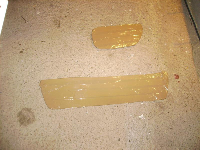

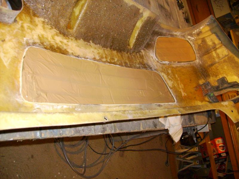

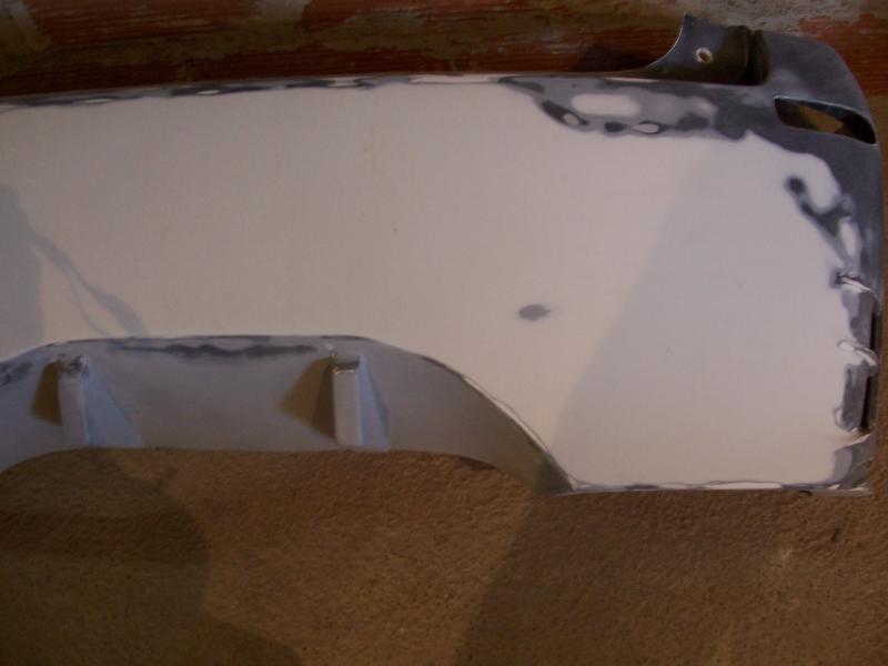

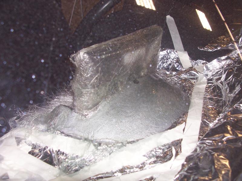

On attaque découpe du surplus de fibre du pc et mise en place des moules en carton recouverts de scotch (le scotch à pour effet de ne pas coller à la fibre) qui combleront les trous pour faire appui à la fibre :
Tout est prêt pour recevoir la fibre donc il vous faut découper les morceaux de fibres de la taille de vos emplacements découpez les en double car il faut mettre 2 couches la plupart du temps une couche suffirait mais pas ici, mettez les de côté et attaquez la préparation de la résine versez la résine dans un pot en plastique et mettez la dose indiqué de durcisseur MEC (veillez à ne pas trop en mettre sinon ça durcira trop vite et vous n'aurez pas le temps de travailler la fibre et veillez à en mettre asse sinon la résine ne sèchera pas) et mélanger grâce au pinceau puis répartissez de façon homogène avec le pinceau la résine sur le moule et mettez directement la fibre de verre puis rajouter grâce au pinceau de la résine par dessus et étaler bien tout ça. Si c'est plat il faut utiliser le rouleau ébulleur sinon le pinceau suffit il faut faire échapper les bulles apparentes de l'intérieur vers l'extérieur.
Laissez sécher au moins une nuit à savoir qu'il est préférable de bosser la fibre dans un endroit sec et non ensoleillé tout simplement que si il fait trop froid la résine ne durcira pas et si il fait trop chaud ou qu'elle est exposée au soleil et cloquera et noircira.

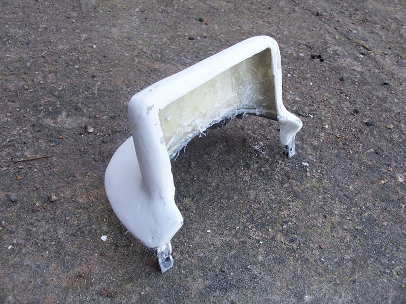

Le lendemain enlevez les moules poncez au gros grain genre 60 ou 80 et attaquer le mastic vous pouvez rajouter une couche à l'extérieur pour pas que ça craque car la fibre travaille vachement en été même si la peinture est posée.
Donc on attaque avec le mastic fibre ou encore appelé fibral ou le dernier des cas mon préféré la choucroute c'est un mastic qui remplit les trous et qui est costaud car il est composé de fibre là aussi il faut utiliser un durcisseur idem que la résine pour l'utilisation, là le durcisseur est en pâte BPO PASTE. (pâte rouge)
Une fois sec poncez au 120 et appliquez le mastic de finition là commence un long même très long périple la finition le ponçage est plus facile il faut un mastic différent le mastic de finition il est normalement blanc les teintes sont différentes suivant le niveau du mastic :
( par ordre d'application )
- mastic fibre ou choucroute ( vert ou marron voire bleu )
- mastic de remplissage ( gris foncé )
- mastic de finition ( blanc ou gris clair )
- mastic de super finition ( beige )
Il existe différentes sortes de mastics là ce sont les mastics couramment utilisés il existe le mastic SINTOFER qui ne s'applique seulement sur les surfaces de carrosserie où la tôle est nue il y a aussi le mastic de garnissage il est pistolable ce qui reveint à mettre un arrêt épais.
 il faut poncer au 240 et répétez l'étape du mastic jusqu'à obtenir vos formes une fois que vous voyez votre surface asse propre avec les formes dont vous désirez vous pouvez attaquer l'apprêt et la peinture là viendra l'autre tuto celui des préparation de peinture ( apprêt ) et la peinture :mrgrin: :mrgrin:
Petite astuce lors du ponçage de la finition si le mastic est mal posé cela créer des bulles et cela forme des creux non visibles vous pouvez utiliser du GEL COAT à appliquer au pinceau cela remplira tous ces creux.
S'en ai fini pour le pc arrière  :cool5: :cool5:

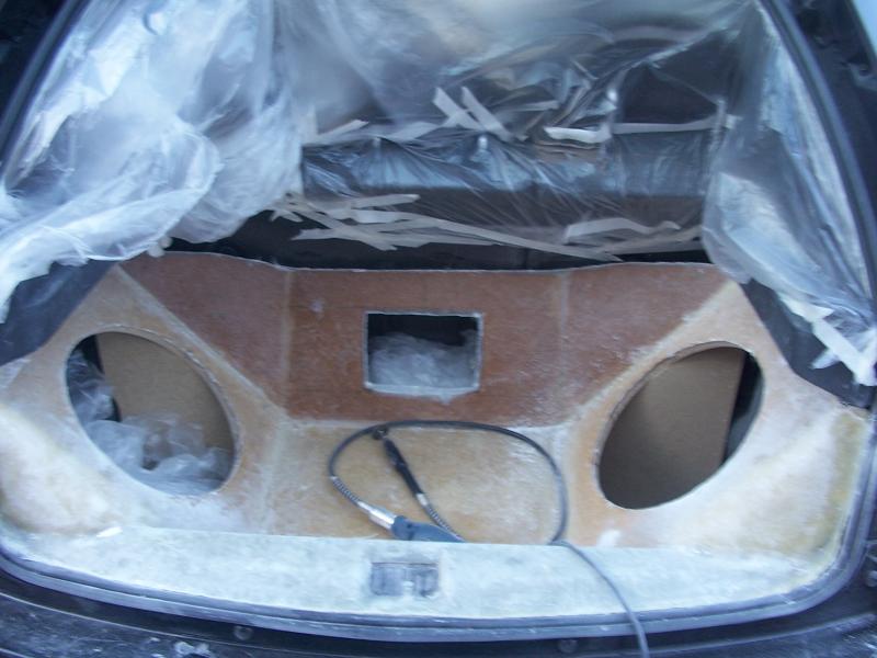

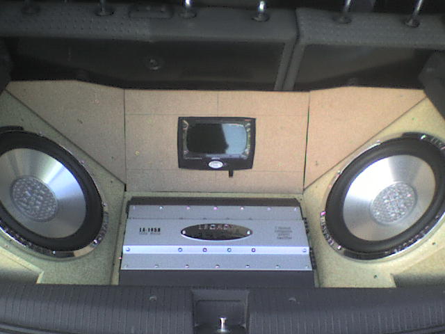

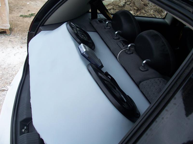

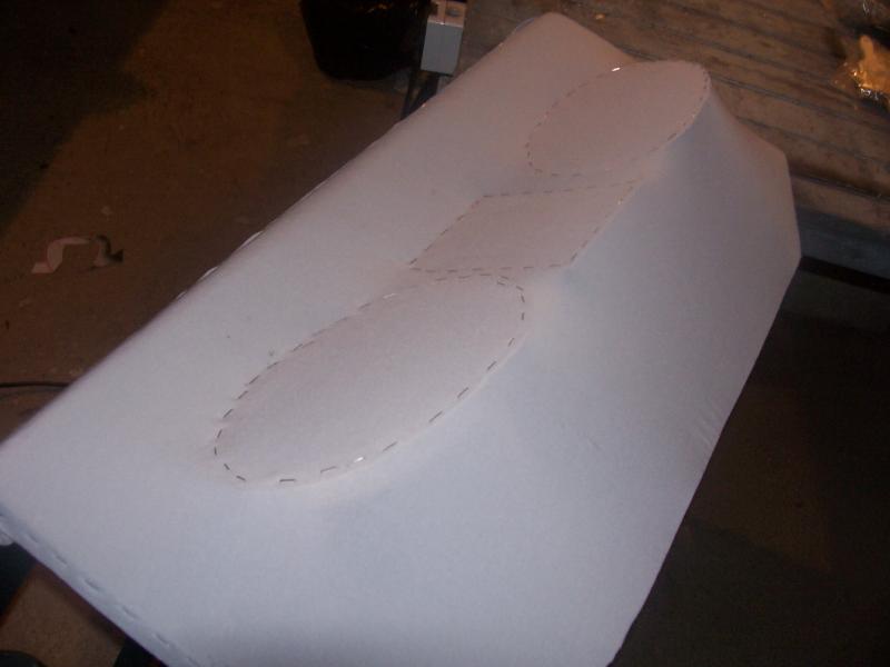

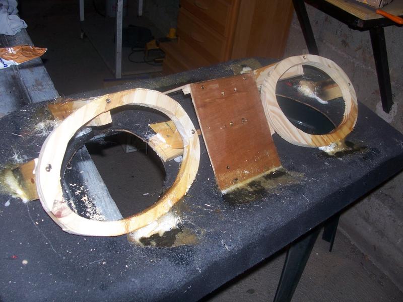

Exemple avec le caisson :

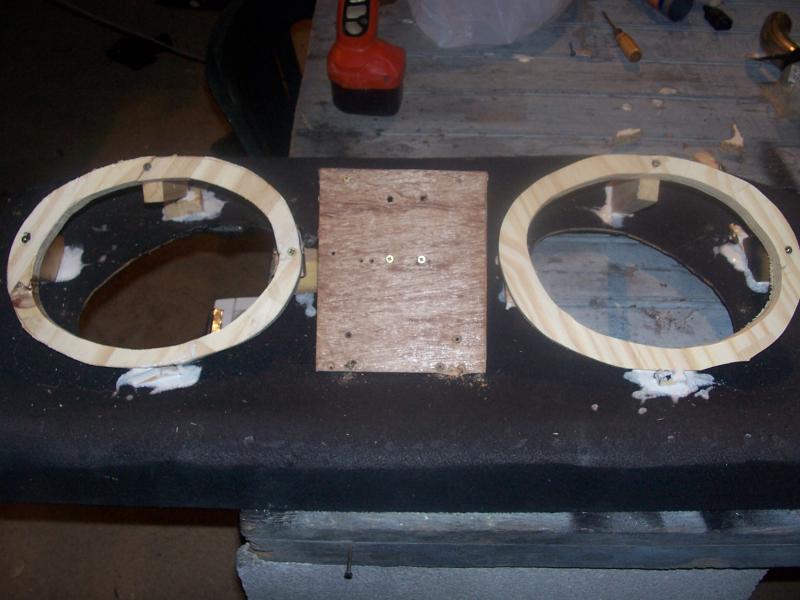

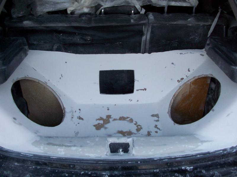

Fabrication des supports en bois application de la fibre 2 couches et des mastics à savoir que pour faire des arrondis vous pouvez utiliser de la mousse polyuréthane et vous la taillez à la forme qui vous convient la fibre adhère dessus donc plus de blabla que des photos :

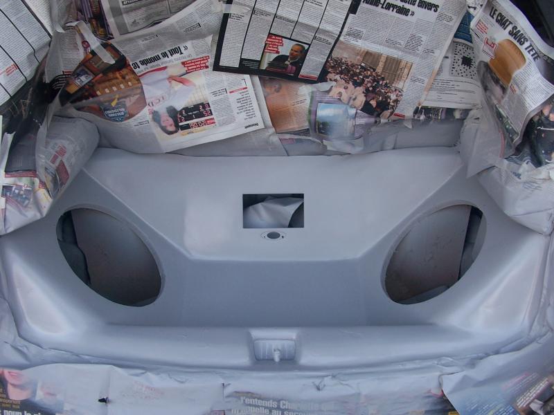

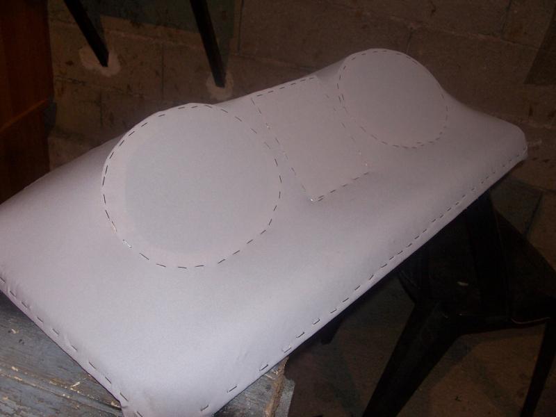

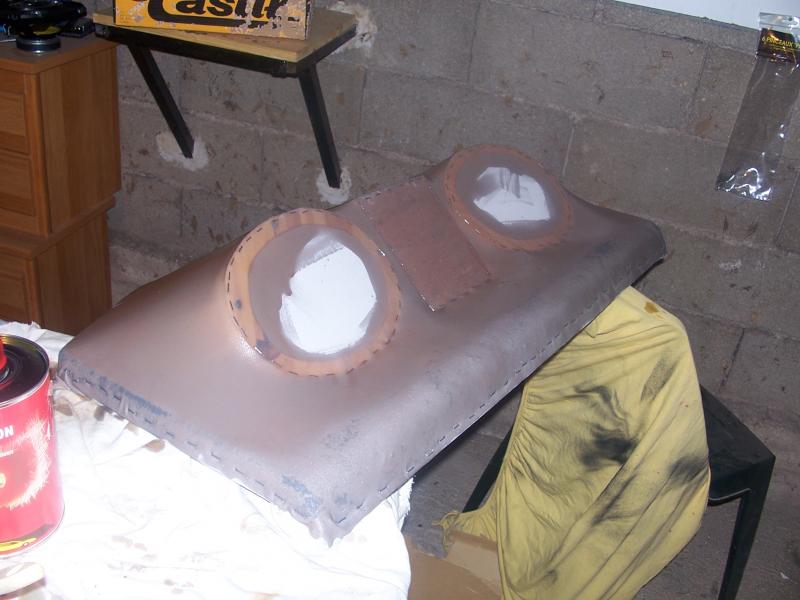

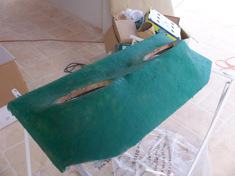

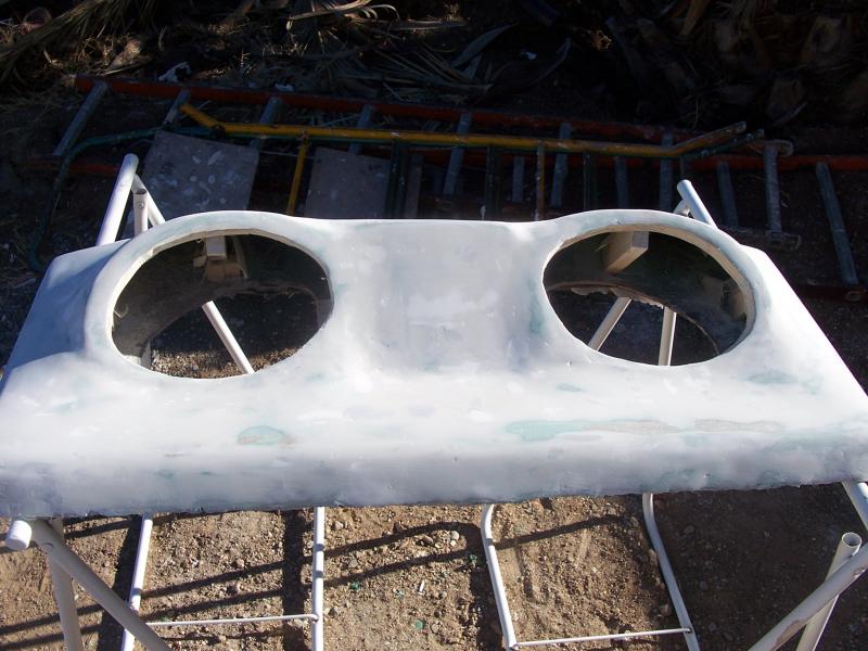

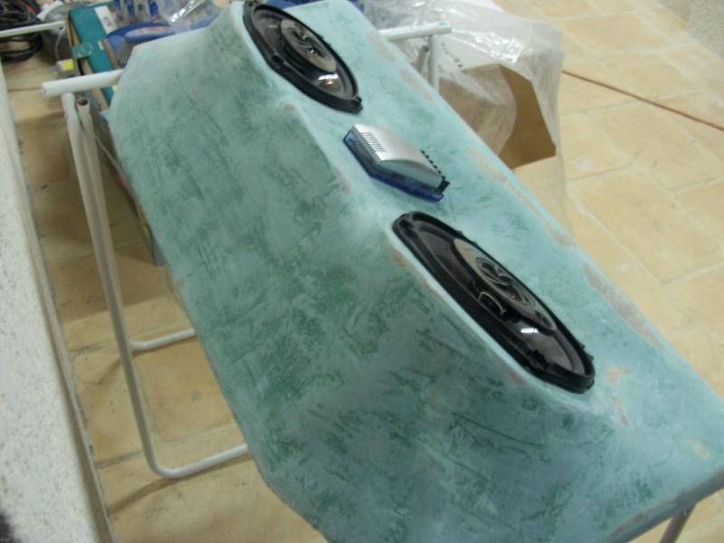

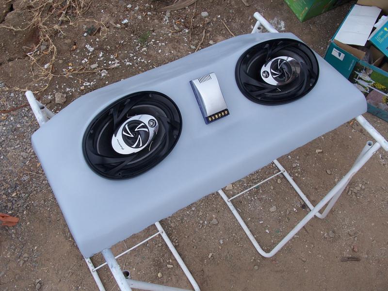

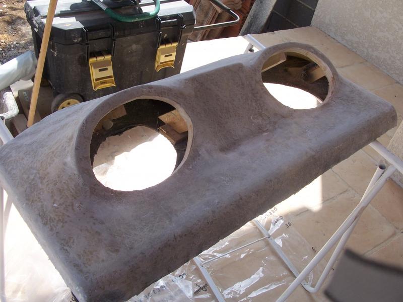

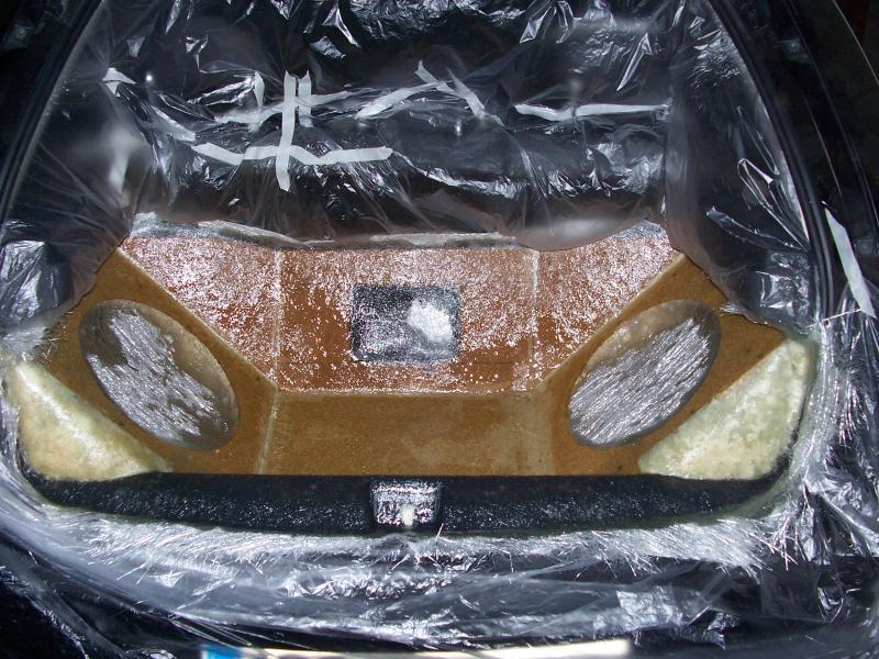

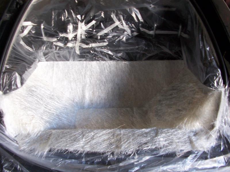

Et le dernier exemple la plage arrière en fibre :
Là le souci c'est qu'il y à plein de formes arrondies donc au lieu de créer un gros bloc de mousse polyuréthane on agrafe un tissus qui se tend sur les supports le tissus est du JERSEY vous en trouverez à mondial tissus ou des commerces de textile au détail.
Une fois le tissus mis en place résinez simplement sans utiliser de fibre et laisser sécher par la suite appliquer de la fibre et reprendre les étapes des différents mastics ( choucroute, remplissage , finition, ...) si toutefois vos surfaces sont planes utilisez directement du mastic de finition sur la fibre cela vous fera économiser.
Donc les photos :

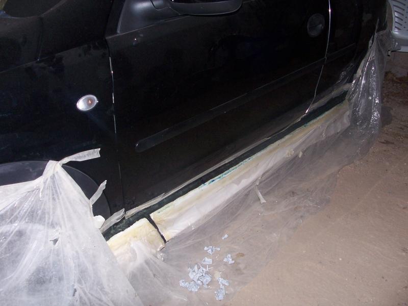

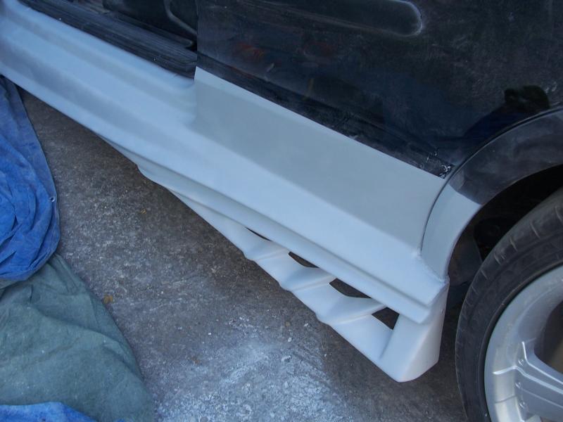

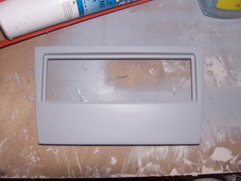

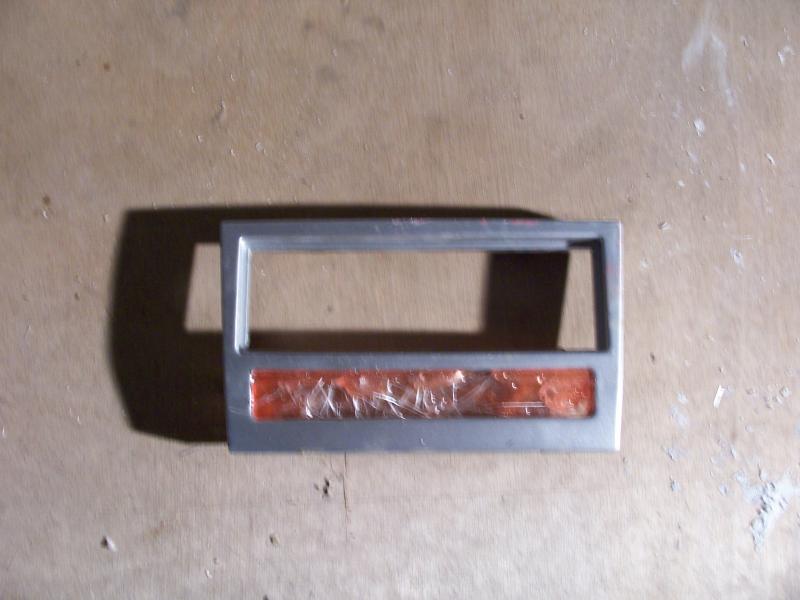

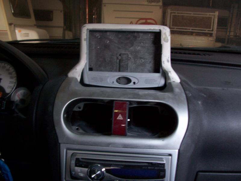

Photos bonus création d'un support d'écran et moulage des bas de caisse et un support de poste:
